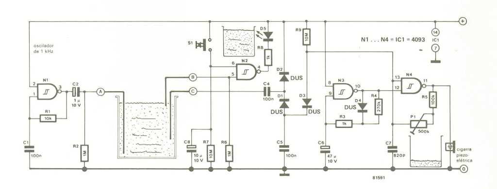

om yang pernah sy coba itu yang rangkaian paling atas dulu objeknya cuman botol plastik 1 Liter untuk kedalam air nya pake isi kabel NYA

kaebl tunggal aja ya .... diatas itu ada 3 stanles ... panjang sedang pendek .... saya mo coba rangkaian no 3 sederhana banget .. bisa ngga ya dipake menggunakan pengganti relay ... mis bt160 apa si lupa saya .. ?? kek nya kudu jalan2 cari komponen deh .... projeck mini ini ... :D

nanya gan itu fungsi swith untuk gambar no 3 apa gan ??? apakah hanya untuk merubah relai dari NC ke NO >>??? biar ngga ke balik2 ???
betul untuk setting membalik nilai relay,

hahahaha berarti pake 1 transistor aja bisa dong gan .. ngapain banyak2 komponen ...  8) 8) 8) 8)

secara simpel 1 transistor juga sudah cukup tp pasti banyak kelemahannya  :-\  :-\

diaman kelemahannya bozz ?? la ntu kan ekornya transistor ... la  kalo rangkaiaan belakang ngga bener yo ... ma we boong kalo depannya banyak ...   :-X :-X :-X mungkin yang harus diitung tahanan untuk cut offnya harus bener sesuai yang diinginkan ... biar ngga erot tu maenkan relaynya transistornya ... rencana mo pake C930 aja untuk relai kecil 12v ... bisa kan gan ???
