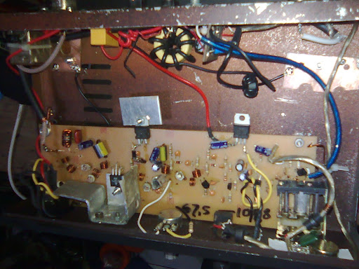

Offline masYok
  • Tulisan: 252
  • homebrewer otodidak yang banyak belajar dari KHE
Re:SKEMA OSC fet SK192
« Jawab #63 pada: Maret 13, 2012, 07:34:44 PM »
mas cungkrinx...punya saya suaranya koq kecil bgt ya?input audio tak kasi preamp mic 1 TR, kalo misalnya R yg 390 K diganti gmana mas?pengaruh sama kestabilan frequensi nggak?  konek1

Offline cungkrinx
  • Tulisan: 677
    • omrin
« Jawab #64 pada: Maret 13, 2012, 10:43:15 PM »
coba aja mas diganti 220k atau 100k, efeknya kalo suara input terlalu kenceng (over modulasi) frekuensi jadi geser tergantung over modulasinya... kalo gak over ya oke2 aja... saya pengen nyoba untuk zero beat memakai yang di Lilitan L1 dikasih capasit0r sama dioda varaktor terus potensio, tapi belom sempet ngopreknya... biar  potesio zero baet yang sekarang itu khusus buat modulasi aja...
Offline masYok
  • Tulisan: 252
« Jawab #65 pada: Maret 14, 2012, 05:52:03 PM »
kalo punya saya tetep tak kasi kokernya tuner mas, trus lilitannya aq buat rapat pake koker tuner yg bekas AM (bentuknya kayak potongan selang), kalo pake yg asli spt kmren 6 lilit tapi renggang gak bisa turun frekuensinya...kalo rencananya mas cungkrinx brarti varaktornya ditambah lg ya khusus bwt zerobeat?

Offline cungkrinx
  • Tulisan: 677
    • omrin
« Jawab #66 pada: Maret 15, 2012, 12:15:13 AM »
iya betull...   boys1 itu pake kokkernya tuner biar bisa lebar ya bandwidthnya..... udah diganti belum R inputnya..? kalo punya saya pake preamp mic + galaxy udah mantep suaranya...
Offline masYok
  • Tulisan: 252
« Jawab #67 pada: Maret 15, 2012, 12:20:31 AM »
blum tak ganti R-nya mas nih dia potonya
