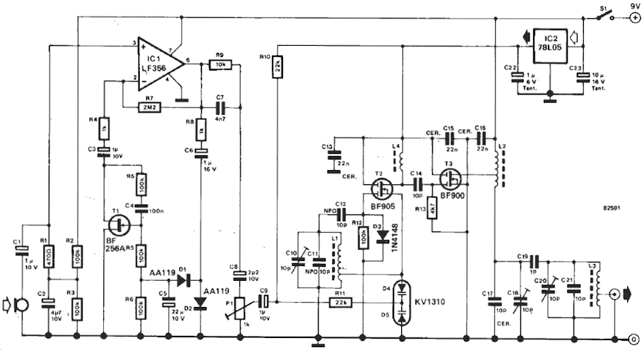

Nemu di Majalah ELEKTOR Juli/Agustus Tahun 1983, Tapi sayang bahasa-nya ga ngerti :'(

Colpitts nya yang bikin manstab... hampir sama dengan kebiasaanku pake Colpitts.. tapi mungkin ngga langsung bisa 20 MHz kalo di gandeng PLL.. mesti dimodif/eksperiment sendiri spy lebar...
