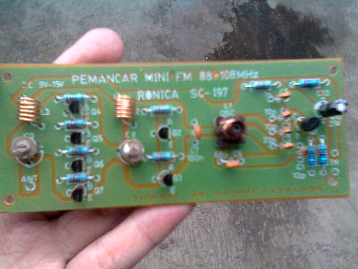

he he he bersih bersih kamar nemu PCB RONICA SC-197. sy coba rakit lagi pake komponen kanibalan, semua transistornya sy pake 2SC829.
wah,, gmna tu bkin pcb nya???? kykny jalurny pas,, pke metode ap buatny?

lho bukankah ini banyak dijual di toko elektronik... ? coba tanya2 dulu   tapi kalu mau bikin sendiri juga boleh koq... ide1

nyari2 pemancar fm di toko elektronik gk dpt2,, kykny dtmptku udh gk da yg jual,, ya kpaksa deh bkin sndr.

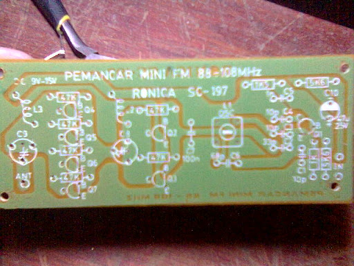

tata letak komponent
layout bawah
sori rada mencong2 ... hahahha baru coba2 ne beken pcb pake pcb express ...
KANG ISUR, kemarin aku nyoba pcbnya akang, hasilnya memuaskan. ada perubahan sedikit kang pada C 10 pF yg letaknya diantara koker dan resistor 15k. itu tak ganti dengan 1 nF. kalau pe 10 pF ndak keluar sinyalnya. walaupun kadang Geser 0.05 naik turun Ra' ajeg.  :-\
