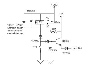

Re:Req:Skema Roger Beep Transistor For CB Radio
« Jawab #34 pada: Januari 08, 2011, 01:13:59 PM »
Ini skema delay nya yang saya pakai buat ngebrik di TX FM :) semoga bisa membantu
pak cungkrink kok gambarnya susar dilihat bisa minta lik nya lagi ga.......?? suwun

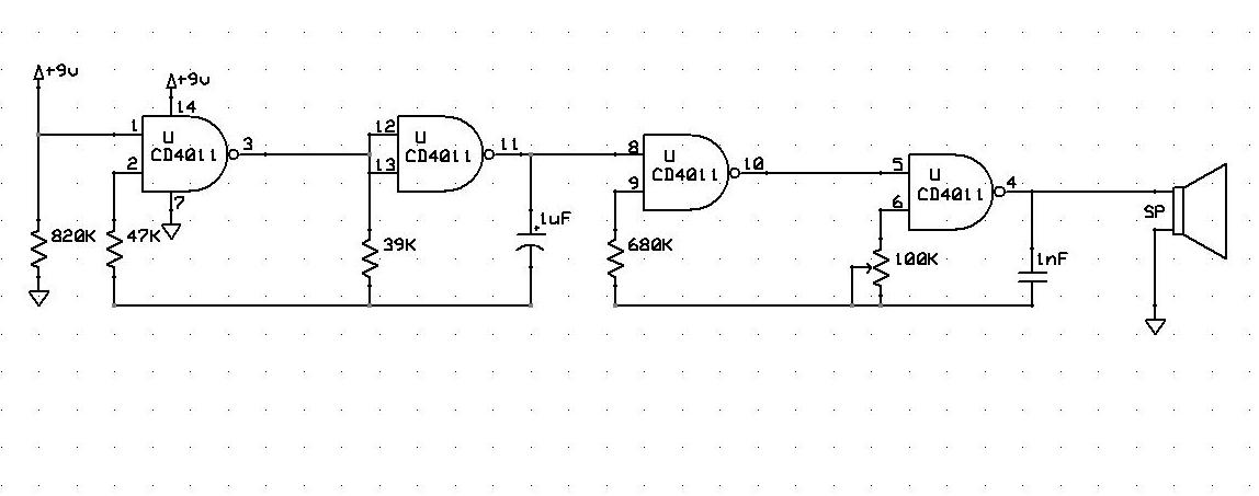

Re:ROGER Beep
« Jawab #35 pada: Januari 09, 2011, 09:25:50 PM »
ini gambarnya
