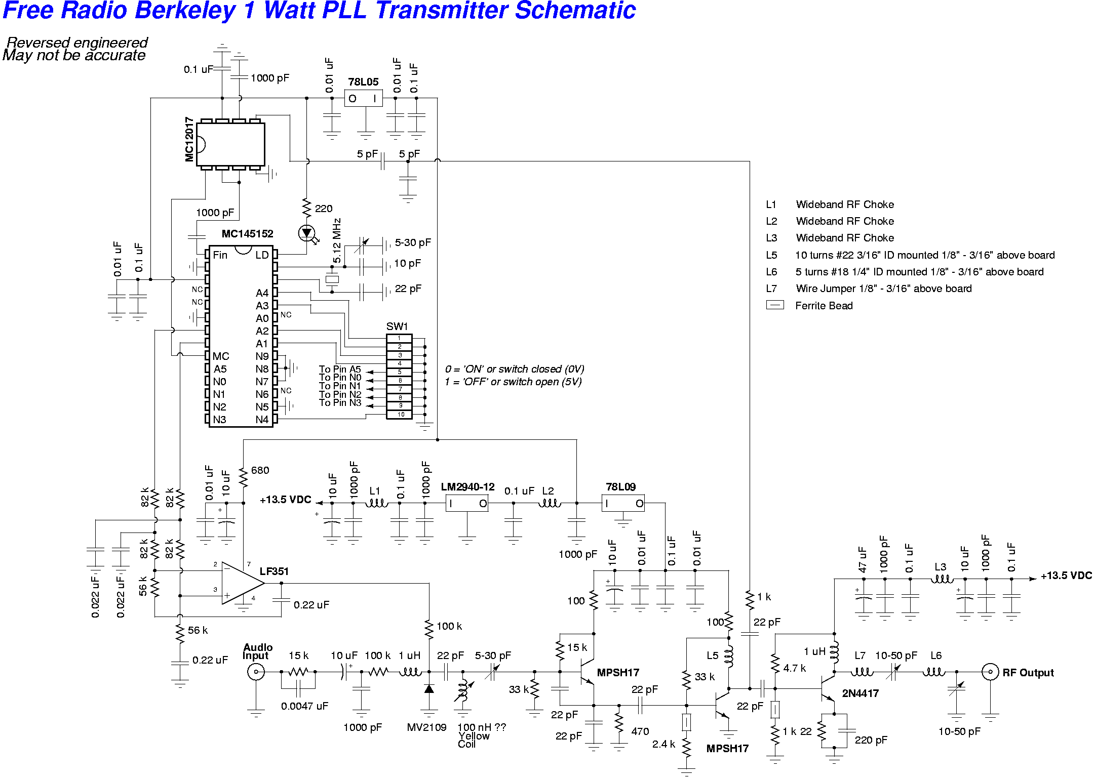

kang......skema vackar oscillator kalau buat fm bagaimana? tuh saya cari di mbah google banyak yang buat di 80m
Re:Mengenal Oscillator
« Jawab #8 pada: Februari 13, 2013, 10:48:11 AM »
Cari dengan kata kunci schematics fm exciter

saya pernah baca di blog luar katanya oscilator vakar yg paling bagus buat, pemancar VHF keatas, benar ga y?
« Jawab #11 pada: Februari 26, 2013, 11:03:54 AM »
Sepertinya osc vakar ini cukup bagus buat FM, coba dulu ah.
Dah lama gak pegang solder 8) 8) 8)
« Jawab #12 pada: Februari 27, 2013, 12:01:35 AM »
Di HF juga bagus bro, karena efek noise flicker yg rendah.
