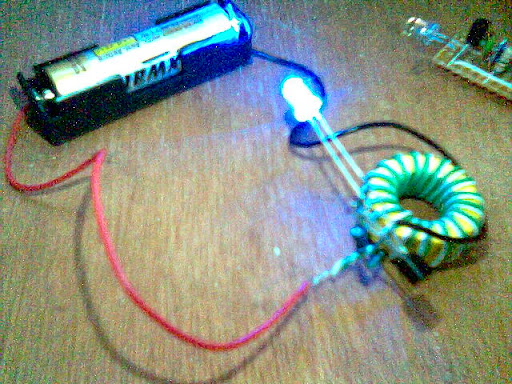

Kawan-kawan siapa sih yg tidak kenal sama komponen yg satu ini, semua pasti sering make, secara dasar untuk menyalakan LED harus dengan tegangan yg sesuai kalo ga sesuai LED-nya ga-nyala lebih parah LED-Nya putus.
Contoh
LED Merah 1.6 < V < 2.0
LED Kuning 2.1 < V < 2.1
LED Hijaou 1.9 < V < 4.0
LED Putih 2.7 < V < 3.5
LED Biru 2.4 <  V < 3.7
Kalo pake Battre AAA 1.5V untuk menyalakan LED perlu 2 Battre AAA baru led nya bisa nyala....
nah kasus-nya bagaimana menyalakan LED dengan 1 buah Battre AAA 1.5V ternyata tidak terlalu sulit kita hanya membuat rangkaian sederhana yg disebut  JOULE THIEF cara kerja rangkian ini adalah imbas balik pada induktor yg dimana tegangan imbas indikator 2X bahkan lebih besar dari tegangan yg diberikan kepada Induktor....
langsung aja ....
rangkian nya, transistornya pake apa aja tp yg HFE nya diatas 100 yh, disisni sy contohkan C829
LED Biru 3mm  8)
LED Putih 10mm  8)
Rangkaian Ini cocoknya untuk penerangan aja saat lampu padam karena rangkaian JOULE THIEF ini mampu menyalakan LED hinga tegangan battre drop 0.5V.

ok juga nih rangkaian.....maksimal berapa jam nih nyalanya......
langsung aja ....
LED Biru 3mm  8)
LED Putih 10mm  8)

saya buat dengan transistor c 2222 dan resistor 1 k, lilitan 6 putaran , bisa menyalakan 30 lampu led , dengan 2 buah batrey yang sudah tidak mampu menggerakkan jarum jam, dan mampu meyalakan 30 lampu led selama 12 jam sehingga sangat bagus buat alternatif . ide1 ide1

Q rasa ndak bos.. itu mungkin karena arus listrik dari avo yang mungkin kecil (q ndak tau tepatnya berapa) dibesarkan sama trafo. itu pas ngecek posisi ujung tester ditempelkan ke sekunder trafo kan? makanya jadi besar di primer trafo. misal tegangan yang keluar dari avo meter 1.5v terus ditempelkan ke sekuder travo 3v trus tangan nya bos nempel di primer 240v berarti yang keluar ke primer trafo 1.5v / 3 v x 240 v = 120v. n itu hanya lonjakan tegangan yang bersifat sebentar. jadi klau ndak ditempel - lepas - tempel dan seterusnya gak akan kesetrum lagi. karena trafo cuma berkerja pada arus AC atau arus DC yang sifatnya arus signal (CMIIW pakek bahasa sendiri soalnya :D)
bisa di coba dengan flyback inputnya pakek batt 1.5v hubungkan -> putus -> hubungkan -> putus dan seterusnya akan terjadi loncatan listrik di sekudernya flyback. tapi kalo dihungkan terus awal nya ada loncatan abis itu tidak.
n kalau joule thief setahu saya sistem nya arus masuk toroid disimpan trus dikeluarkan -> membuka base transistor -> arus pendek karena + dari kolektor keluar ke - -> transistor mati --> menutup base transistor begitu seterusnya nih sama seperti lampu flip-flop hanya saja elco nya diganti sama toroid. sehingga mengakibatkan arus signal di base dan meningkatkan tegangan dari coil kolektor.
kalau ingin ningkatin volt output ya tinggal di kurangi lilitan coil ke base transistor atau di tambahin lilitan coil ke kolektor.
oh ya mau nanya... nih aku dah nyoba rangkaian ini untuk ngeces MP4 sudah bisa sampek 5v n bisa ngeces tapi indikator batt nya gak naik2 n aq coba search di mbah gugel nih keliatannya arusnya yang terlalu kecil. mungkin para masta ada yang bisa ngasih saran transistor apa yang cocok sama dioda nya? aq dah nyoba makek transistor 2n2222 n diodanya 1N4148 n tuk nyetabilkan tegangan aq makek zener 5.1v

Trafo yang kecil mana mas bayuhnr...saya kemarin coba pakai inductor lampu jari dengan lilitan di lepas, kemudian lilit lagi dengan jumlah liltan ke colektor 100lilit, basis 60lilit. Kuat menyalakan belasan LED putih. ditambah LED lagi kayaknya masih kuat.
