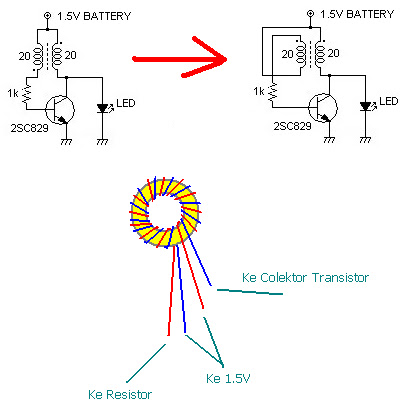

rangkian nya, transistornya pake apa aja tp yg HFE nya diatas 100 yh, disisni sy contohkan C829

jika berkenan mohon dijelaskan lebih detil cara melilitnya, soalnya tu pada skema kok ada dua titik pada kumparannya.trus bisa gak tu cincin diganti dengan besi biasa misalnya paku or baut biasa...soalnya belum punya p suplay yang bisa saya ambil cincinya....makasih banyak....
Re:LED and 1.5V battre
« Jawab #11 pada: Mei 11, 2010, 01:17:26 AM »
cara bikin induktornya perhatikan titik pada gambar induktor di rangkaian
ada beberapa sumber dari internet yg mengunakan paku sebagai induktornya tapi lilitanya harus diperbanyak
