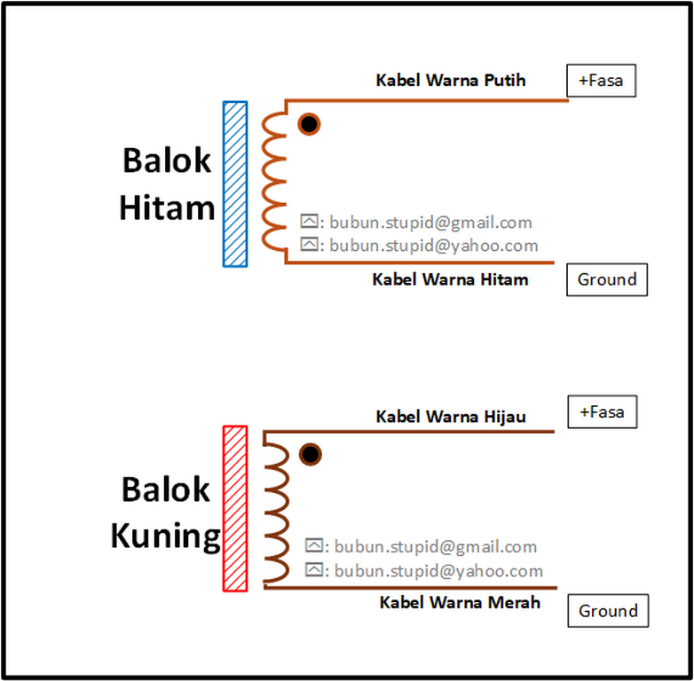

PRINSIP KERJA KUMPARAN PEMUNGUT GANDA UNTUK GITAR LISTRIK
(HUMBUCKER PICKUP)
Oleh: Asep D. Bubun a.k.a Bubun Stupid
Apakah Humbucker Dan Radiasi EMF.
Humbucker memiliki arti hum (dengung) dan bucker (penolak/pelawan). Dari artinya itu jelas bahwa jenis kumparan pemungut ini adalah untuk menolak suara hum (dengung) yang terjadi pada kumparan pemungut tunggal.
Semua kumparan lilitan kawat penghantar listrik bersifat sebagai antena. Ia akan menyerap radiasi EMF (Electricity & Magnetic Field).  apapun dari lingkungan sekitarnya tanpa memperduikan apakah yang menjadi sumber radiasinya.
Penyebab munculnya bunyi hum (dengung) pada kumparan pemungut, sumber terbesarnya adalah dari induksi jaringan listrik PLN. Upaya memasang tabir perisai berupa lembaran logam penghantar listrik pun tak sepenuhnya bekerja baik. Radiasi EMF masih bisa menembusnya. Menerapkan rangkaian tapis (filter) suara juga, baik yang pasif dan atupun aktif, tidak juga menyelesaikan tantangan gangguan EMF terhadap kumparan pemungut itu. Maka digunakanlah teknik rekayasa fasa tegangan yang ternyata lebih praktis dan mudah untuk diterapkan secara hasilnya pun memuaskan.
Rekayasa Tegangan Induksi Pada Kumparan.

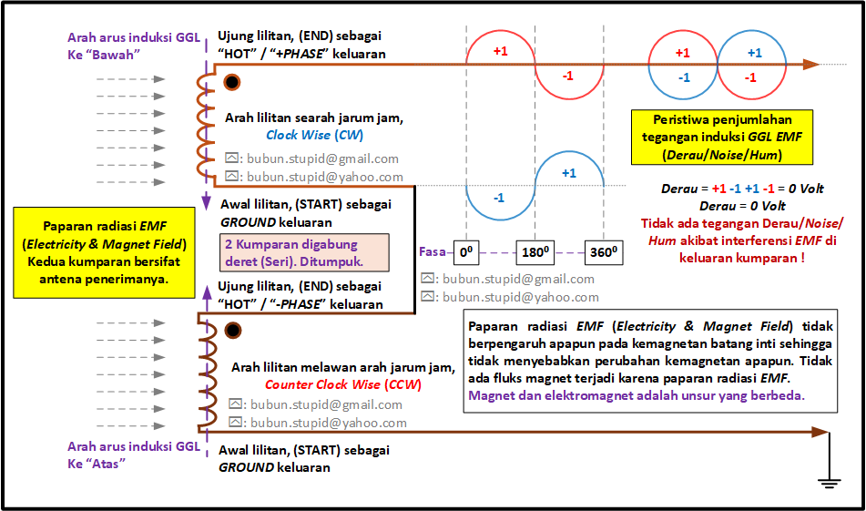

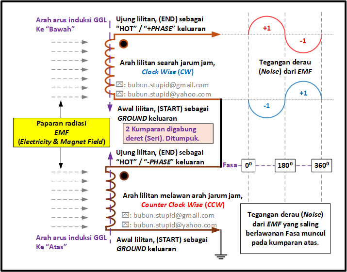

Fasa tegangan dari sebuah kumparan sangat ditentukan oleh arah lilitan kawatnya. Ingat fisika dasar hukum kumparan Faraday dan gaya Lorentz, kaidah aturan tangan kanan. Jika arah lilitan melawan arah jarum jam maka arah arus induksi GGL adalah ke atas (arah jempol). Sebaliknya jika arah lilitan searah jarum jam maka arah arus induksi GGL adalah ke bawah (arah jempol).
Arah tegangan keluaran yang muncul adalah kebalikan dari arah arus GGL. Jika arah arus GGL ke bawah maka tegangan yang muncul fasanya ke atas (postif). Juga sebaliknya jika arah arus GGL ke bawah maka tegangan yang muncul fasanya ke bawah (negatif).
Gambar-1. Induksi GGL Dan Fasa Tegangan Yang Muncul Pada Keluaran Kumparan Yang Saling Berlawanan Arah Lilitan.
Taruhlah 2 buah kumparan pemungut yang seluruhnya sama hanya arah lilitanya saja yang berbeda. Yang satu arah lilitanya searah jarum jam dan yang lainnya melawan arah jarum jam. Dalam waktu bersamaan, keduanya mendapat paparan radiasi EMF dari lingkungan sekitarnya. Oleh karena keduanya sama dan sebangun (identik) tapi arah lilitan saling berlawanan, maka keduanya menghasilkan tegangan induksi yang sama besar tetapi fasa tegangannya saling berlawanan. Perhatikan Gambar-1.
Tentu saja radiasi EMF juga menerpa batang inti kumparan yang bermuatan magnet. Akan tetapi radiasi EMF tidak berpengaruh apapun pada kemagnetan batang inti sehingga tak ada fluks magnet yang terjadi. Tak ada perubahan fluks magnet berarti tak akan ada arus induksi yang muncul pada kumparan dari batang inti magnet.
Karena itu pada keadaan ini, induksi GGL yang terjadi pada kumparan sepenuhnya diakibatkan oleh radiasi EMF dan bukannya oleh fluks magnet dari batang inti. Inilah yang menjadi tegangan pengganggu, tegangan derau (noise/hum) yang tidak diinginkan muncul dari keluaran kumparan pemungut.

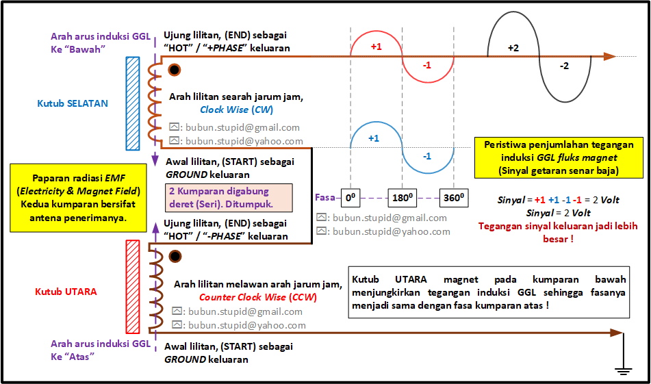

Perhatikan gambar berikut, kumparan atas dan bawah yang tadinya terpisah secara kelistrikan sekarang digabung secara deret (seri).
Gambar-2. Dua Kumparan Digabung Secara Deret Untuk Menjadi Satu Kesatuan Kerja.
Awal lilitan (START) kumparan [atas] yang seharusnya jadi terminal GROUND acuannya, sekarang disambungkan dengan ujung lilitan (END) dari kumparan [bawah]. Akibatnya pada terminal GROUND kumparan [atas] kini ada muatan tegangan hasil induksi dari kumparan [bawah], yang fasanya berlawanan dengan tegangan hasil induksi pada ujung lilitan (END) kumparan [atas].
Saat ujung (END) kumparan [atas] membangkitkan tegangan fasa positif, titik GROUND nya malah berisi tegangan fasa negatif. Demikian sebaliknya. Tegangan dari hasil induksi radiasi EMF terus-menerus berlawanan fasa sepanjang waktu. Akibatnya tegangan induksi radiasi EMF saling membatalkan karena muncul bersamaan pada kumparan [atas] tersebut. Peristiwa saling membatalkan ini mengakibatkan tegangan induksi radiasi EMF tidak akan pernah muncul di keluaran kumparan. Dengan kata lain, keluaran kumparan jadi bebas derau !
Gambar-3. Gabungan Kerja Kumparan Menghilangkan Tegangan Derau Induksi EMF.
Kumparan [atas] adalah komponen pelaku penjumlahan tegangan derau yang saling berlawanan fasa sehingga tegangan deraunya saling membatalkan dan tidak pernah muncul pada keluaran kumparan. Inilah rahasia kerja kumparan pemungut ganda Humbucker bisa berkemampuan bebas derau (noise/hum).
Gambar-4. Bagan Bagian-Bagian Pembentuk Unit Kumparan Pemungut Humbucker.
Rekayasa Kutub Magnet Batang Inti Kumparan.
Dari paparan sebelumnya, unit Humbucker terbentuk dari 2 kumparan identitik yang arah lilitannya saling berlawanan. Dan ini sangat efektif untuk membatalkan tegangan derau (noise/hum) yang mengganggu. Tapi yang akan terjadi saat kumparan menangkap fluks magnet batang inti saat senar baja pada gitar listrik dipetik?
Jika kutub magnet yang menjadi batang inti kumparan adalah sama, maka tegangan hasil darinya juga akan berlawanan fasa, yang akibatnya tegangan hasil fluks magnet getaran senar baja juga tak akan muncul pada keluaranya sebagai akibat efek saling membatalkan.
Untuk mengatasi hal ini diperlukan cara untuk menjadikan fasa tegangan yang saling berlawanan itu harus bisa menjadi sama fasanya. Bagaimana caranya? Jungkirkan salah satu fasa tegangan fluks dari keluaran kumparan. Dengan apa? Magnet! Kutub magnet bisa menjungkirkan tegangan hasil induksi GGL. Perhatikan gambar berikut:
Gambar-5. Membalikan Fasa Tegangan Kumparan Bawah Dengan Magnet Berlawanan Kutub.
Perhatikan kumparan [bawah] !  Tegangan induksi GGL yang seharusnya berlawanan fasa dengan kumparan [atas], menjadi sama fasa karena dijungkirkan oleh magnet yang kutubnya berlawanan dari kutub magnet kumparan [atas].
Sehingga saat tegangan induksi GGL fluks magnet dari batang inti dijumlahkan, besar tegangan jadi bertambah karena fasa teganganya sama. Tegangan keluaran bunyi senar baja jadi dua kali lipat lebih besar, sementara tegangan derau (noise/hum) jadi hilang, 0 (nol).
Tegangan keluaran lebih besar, makin keras bunyi gitar listrik dan tanpa gangguan bunyi derau yang mengganggu. Inilah hasil kerja dari gabungan dua buah kumparan pada unit kumparan pemungut ganda Humbucker.
Hasil Akhir Unit Humbucker.
Dari paparan sebelumnya sudah jelas bahwa unit Humbucker tersusun dari 2 buah kumparan identik yang arah lilitan kumparanya saling berlawanan. 2 buah kumparan dipasang deret (seri) berarti nilai pelawan (resistansi) DC nya jadi 2x lebih besar, induktansi kumparannya jadi 2x lebih besar juga jumlah lilitannya jadi 2x lebih banyak.
Apa akibatnya pada kwalitas sinyal tegangan keluaran dan lainnya?
•   Jumlah lilitan 2x lebih besar, tegangan keluaran lebih besar. Lebih mudah menghasilkan efek OverDrive yang disukai oleh pemain gitar aliran cadas.
•   Induktansi kumparan 2x lebih besar. Bunyi suara nada tinggi (Treble) jadi berkurang.
•   Pelawan (resistansi) DC 2x lebih besar. Nilai Q kumparan menurun. Tidak ada lagi efek suara puncak (Peak), lengkingan tajam seperti yang dihasilkan oleh kumparan pemungut tunggal.
•   Harga jadi lebih mahal dari kumparan tunggal (standard) karena lebih banyak bahan yang digunakan.
•   Cara pemasangan harus lebih apik karena ukuran unit kumparan pemungut jadi lebih besar ukurannya.

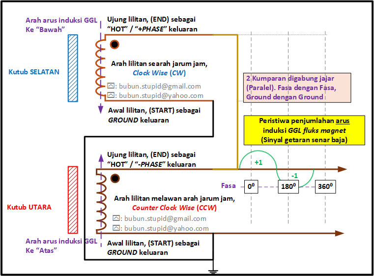

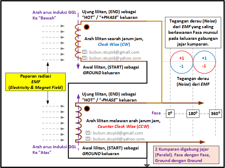

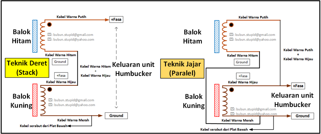

Selain menggunakan teknik kumparan deret (seri), bisa juga membangun kumparan pemungut Humbucker secara teknik kumparan jajar (paralel). Dengan susunan seperti ini, proses saling pembatalan derau (noise) terjadi di luar kumparan secara langsung.
Gambar-6. Membangun Kumparan Pemungut Humbucker Dengan Teknik Kumparan Jajar.
Adapun untuk pengaturan kutub magnetnya adalah sama dengan yang menggunakan teknik deret (seri).
Gambar-7. Teknik Kumparan Jajar Tidak Menambahkan Tegangan Tapi Arus Keluaran.
Humbucker dengan teknik kumparan jajar ini tidak membuat tegangan keluaran lebih besar seperti pada teknik kumparan deret. Besar tegangan keluaranya sama dengan tegangan keluaran kumparan tunggal tetapi memiliki arus lebih besar. Artinya akan lebih kuat dibebani kabel yang lebih panjang penghubung ke unit amplifier atau unit pengolah suara lainnya.
Selain itu, seringkali tegangan keluaran hasil petikan senar baja gitar dari kedua kumparan tidak selalu benar-benar tepat sama fasanya. Oleh karena itu terkadang ada bunyi yang terdengar agak “fuzzy”, terutama pada senar baja gitar bawah nada tinggi. Untungnya, malah banyak disukai oleh pemain gitar, terutama yang beraliran blues dan jazz. Suara keseluruhanya menghasilkan bunyi nada tinggi (treble) yang lebih jelas dengan sayatan “fuzzy” yang tajam.
Tetapi untuk pemain gitar listrik yang beraliran cadas atau ultra cadas lebih menyukai humbucker dengan teknik deret karena tegangan keluaran lebih besar sehingga berkarakter sangat sangar saat diumpankan ke unit efek “Distortion”, walau pengorbanannya agak kehilangan nada tinggi (treble).

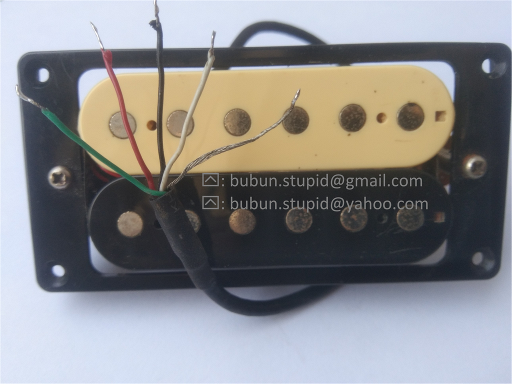

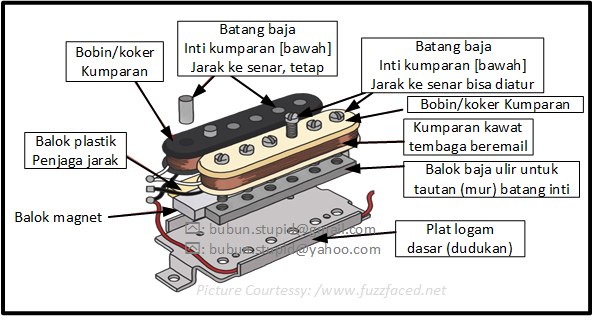

Berikut adalah sebuah contoh unit kumparan pemungut jenis humbucker untuk gitar listrik yang tersedia di pasaran.
Gambar-1. Kumparan Pemungut Humbucker Dengan 5 Kabel Tampak Depan.

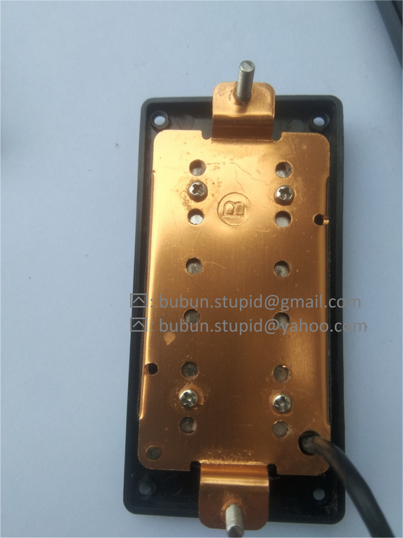

Gambar-2. Kumparan Pemungut Humbucker Tampak Bawah.
Terdapat tanda huruf “B” dalam bulatan memberikan keterangan bahwa unit kumparan pemungut Humbucker ini untuk dipasangkan dekat dengan bagian Bridge pada badan gitar listriknya. Bridge adalah tempat awal tautan senar baja, badan gitar paling belakang.

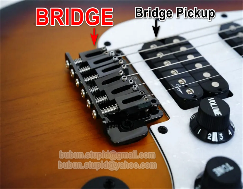

Gambar-3. Tempat Kumparan Pemungut Humbucker Untuk Bridge Dipasangkan.

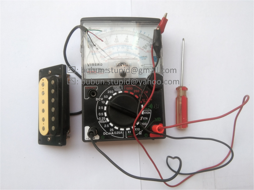

Langkah-langkah mendapatkan peruntukan dari perkabelan yang ada:
    • 1. Siapkan unit yang akan ditelusuri beserta alat kerja yang diperlukan.

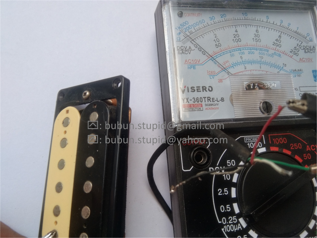

    Gambar-4. Alat Kerja Yang Diperlukan Untuk Mengetahui Perkabelan Unit Humbucker.
    Diperlukan sebuah Multimeter analog jarum dan sebuah obeng besi kecil. Bisa juga menggunakan Multimeter digital. Tergantung mana yang tersedia bisa dipergunakan. Selembar kertas dan alat tulis untuk membuat catatan. Sepertinya sepele tapi ini sangat penting untuk mencegah lupa yang berakibat harus mengulang-ulang urutan kerja yang akan menyita waktu dan tenaga. Lebih baik mencegah daripada terperangkap kekacauan kerja nantinya.

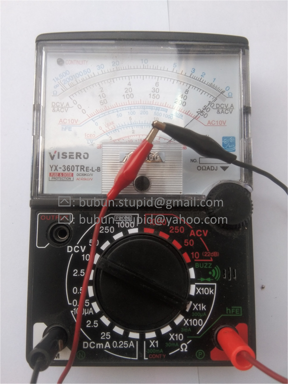

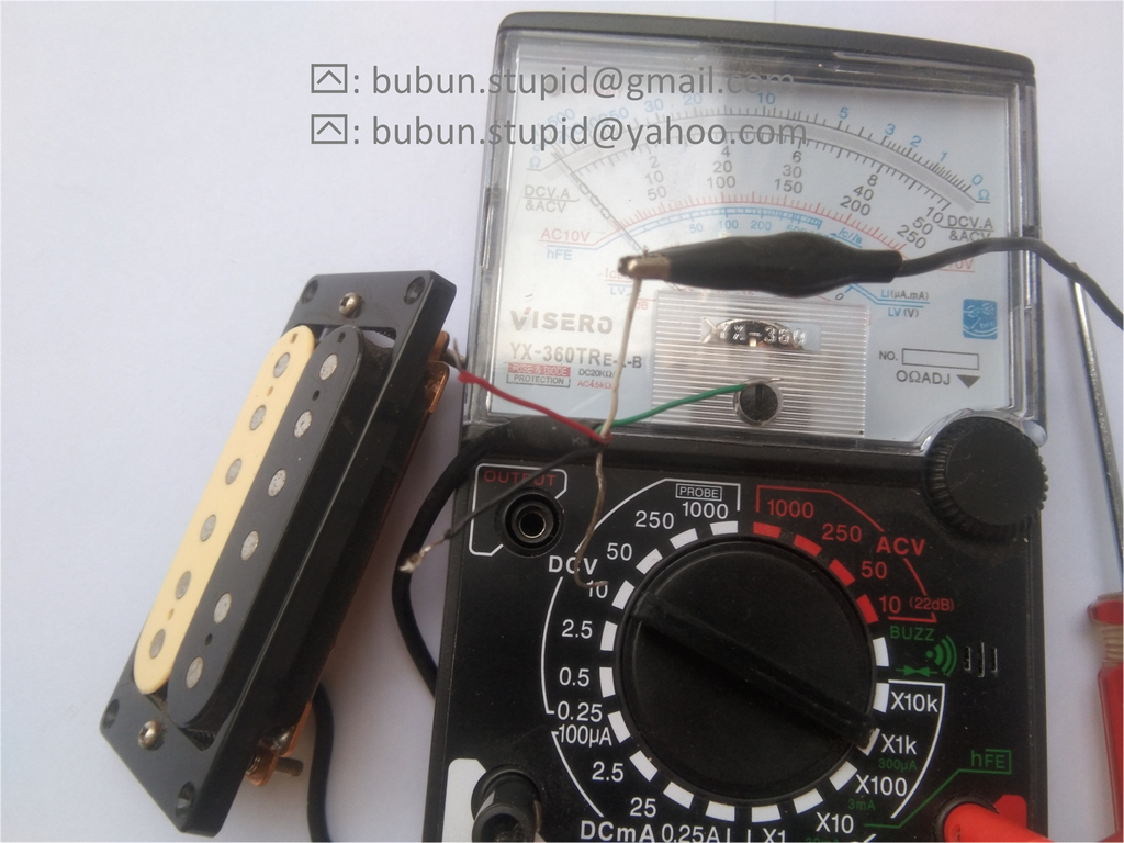

    • 2. Putar Multimeter pada kedudukan x1K dan lakukan kalibrasi yang teliti hingga simpangan jarum ujung kanan tepat menunjuk angka 0 (nol).
    Gambar-5. Kalibrasikan Multimeter Pada Skala x1K.

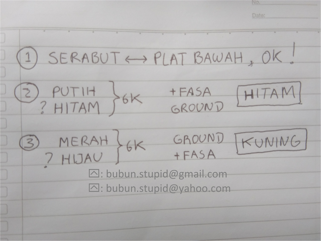

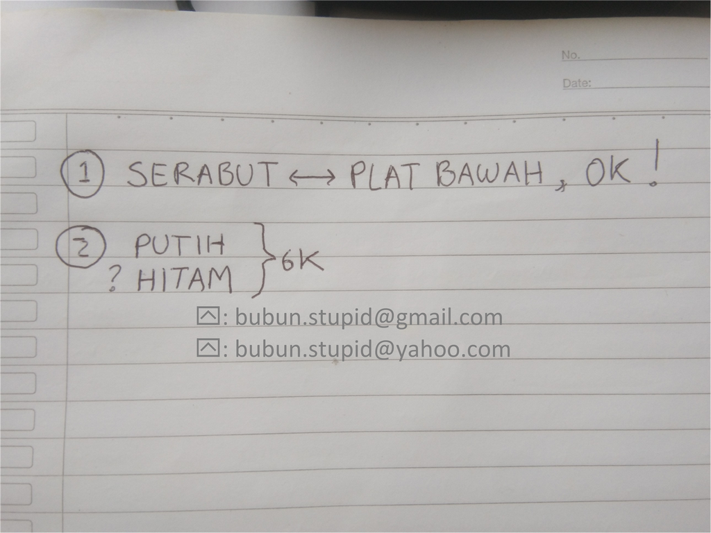

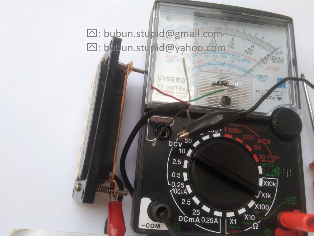

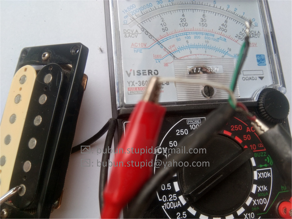

    • 3. Uji bagian kabel serabut harus tersambung ke plat bawah unit Humbucker. Boleh juga ke bagian mur nya.
    Gambar-6. Cek Kabel Serabut Harus Tersambung Ke Plat Bawah Unit Humbucker.
    Ini adalah perisai dari gangguan induksi liar dari gelombang radio yang akan menimbulkan suara yang dihasilkan nantinya kurang bersih. Jadi pastikan dulu kabel serabut (braid) dan plat bawah ini tersambung sebelum ke langkah berikutnya.
    Gambar-7. Catatan Hasil Pengamatan Ketersambungan Kabel Serabut Dan Plat Bawah.

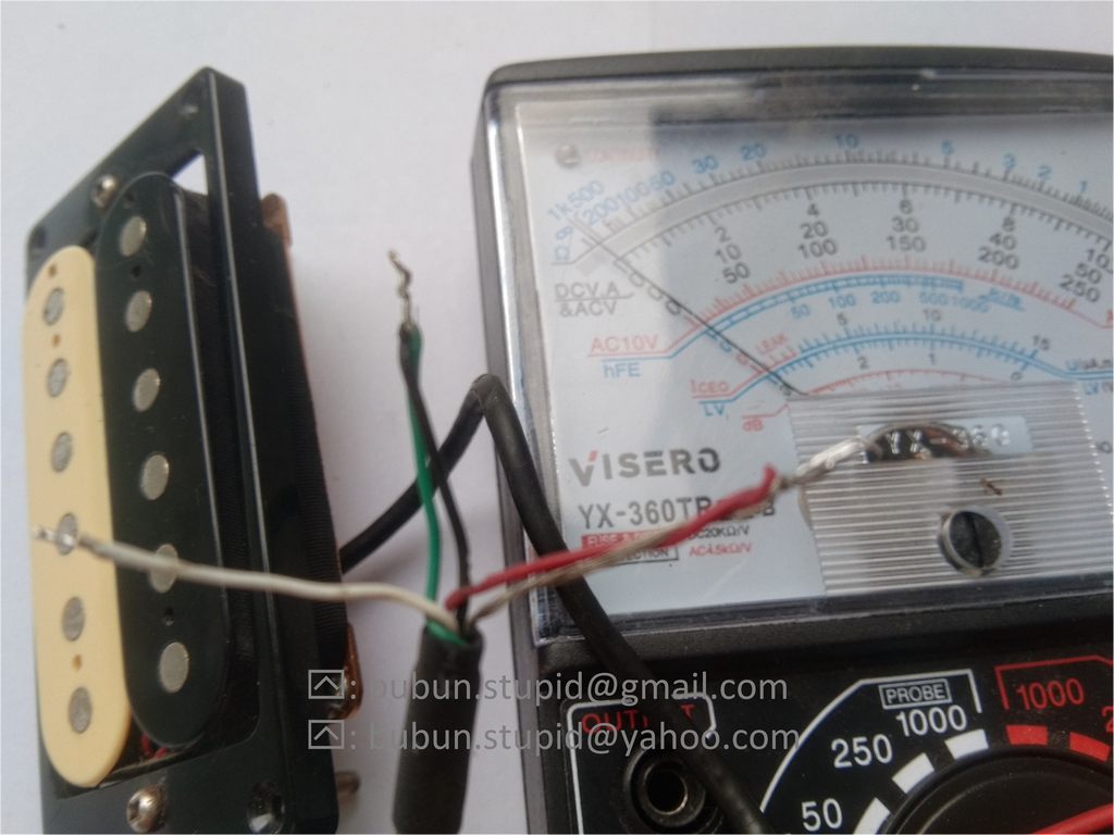

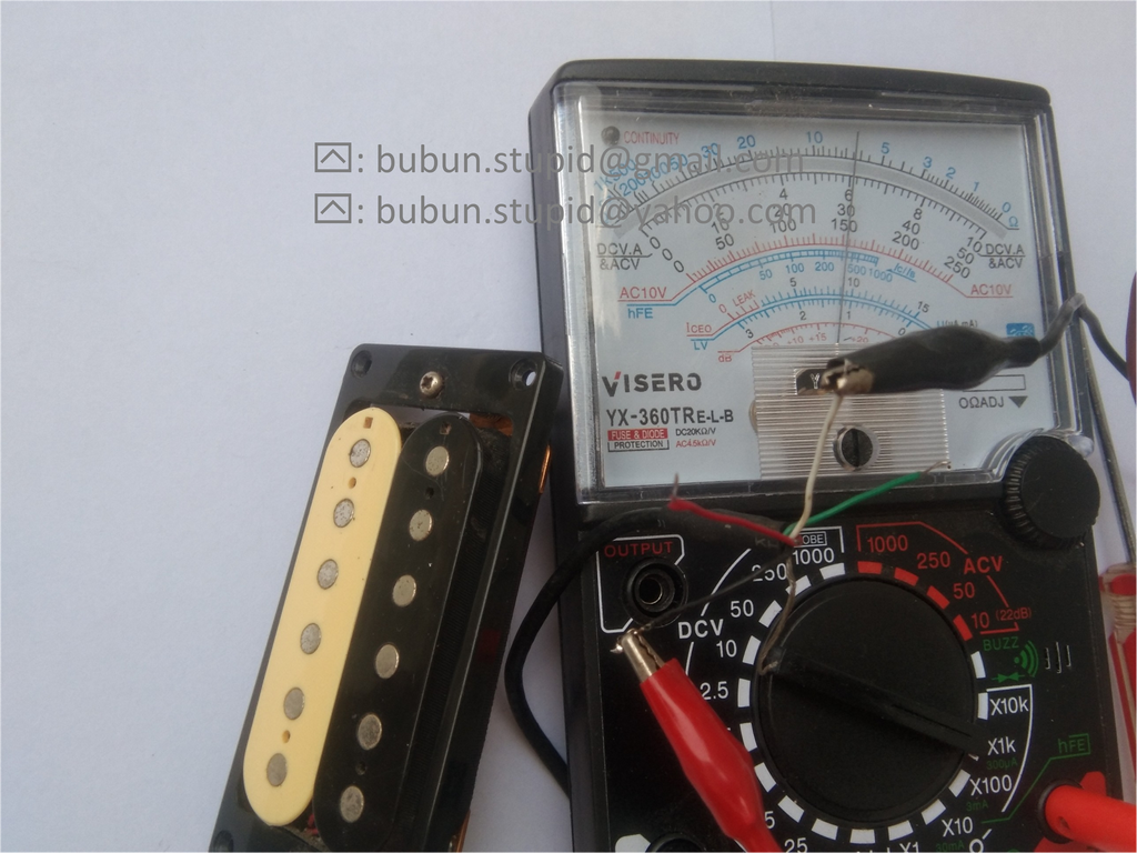

    • 4. Jepitkan salahsatu probe Multimeter ke kabel warna apa saja secara bebas. Pada contoh ini, probe – HITAM multimeter dijepitkan ke kabel warna putih.
    Gambar-8. Jepitkan Probe HITAM Ke Kabel Warna Putih.
    • 5. Sekarang, gunakan probe + MERAH multimeter menelusur ke setiap kabel lain secara satu per satu hingga jarum multimeter bergerak menunjukkan nilai angka tertentu. Pada contoh kerja ini ternyata terjadinya pada kabel warna hitam dan penunjukan jarum menunjuk angka 6 Kilo Ohm.
    Gambar-9. Pasangan Kabel Putih Adalah Kabel Merah Dengan Nilai 6 Kilo Ohm.
    Tuliskan hasil pengamatan ini pada kertas catatan.
    Gambar-10. Catatan Pasangan Kabel Warna Putih Dan Warna Hitam Dengan Nilai 6 KΩ.

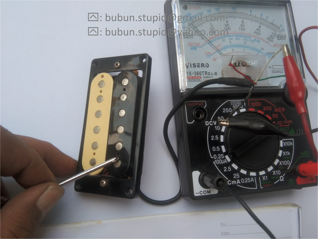

    • 6. Cek Fasa tegangan pada kabel putih-hitam. Putarkan multimeter pada mode pengukuran arus DC di skala 100µA. Biarkan kedudukan probe multimeter seperti sebelumnya. Ketuk pelan-pelan setiap bagian bulatan besi mengkilap (ujung inti kumparan). Perhatikan jarum multimeter untuk melihat pergerakan jarum. Saat menangkap pergerakan, perhatikan apakah jarumnya menyimpang ke kiri atau ke kanan ? Jika menyimpang ke kiri artinya probe multimeternya terbalik dan tukar kedudukan probe – HITAM dan + MERAH nya. Pada contoh kerja ini, kedudukan probe yang menunjukkan Fasa tegangan yang benar, jarum bergerak ke arah kanan, kabel warna putih di probe + MERAH dan probe – HITAM di kabel warna hitam. Artinya kabel warna putih adalah +Fasa dan kabel warna hitam adalah Ground nya.
    Gambar-11. Jarum Menyimpang Ke Kanan Saat Diketuk Bulatan Logam Pada Balok Hitam.
    Tuliskan hasil pengujian ke catatan.
    Gambar-12. Hasil Pengujian Fasa Tegangan Dari Pasangan Kabel Warna Putih-Hitam.
    • 7. Kembalikan kedudukan multimeter ke mode pengukuran pelawanan (resistansi) di skala x1K. Cek kabel yang tersisa, yaitu kabel warna merah dan warna hijau. Jarum harus bergerak dan menunjuk ke nilai tertentu. Pada Contoh ini, jarum menunjuk ke angka 6 KΩ. Sama besarnya dengan yang terjadi pada pasangan kabel warna putih dan warna hitam. Artinya 2 buah kumparan sangat cenderung identiknya.
    Gambar-13. Pasangan Kabel Merah Dan Hijau Menunjukan Nilai Pelawanan 6 KΩ Juga.
    Tuliskan pada kertas catatan.
    Gambar-14. Hasil Pengukuran Pasangan Kabel Warna Merah Dan Warna Hijau.

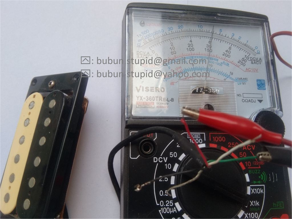

    • 8. Putar lagi knob multimeter ke mode pengukuran arus DC pada skala 100 µA. Karena balok warna hitam sudah diketahui milik pasangan kabel warna putih-warna hitam maka dipastikan sekarang bulatan logam yang harus diketuk adalah yang ada pada balok warna kuning. Ketuk perlahan bulatan yang ada sebelah paling pinggirnya dengan obeng besi dan lihat pergerakan jarum pada multimeter. Jika jarum menyimpang ke kiri maka balikan kedudukan probe multimeternya. Pada contoh ini jarum bergerak ke kanan saat probe + MERAH dijepit ke kabel warna hijau dan probe – HITAM ke kabel warna merah. Artinya kabel warna hijau adalah +Fasa dan kabel warna merah adalah Ground.
    Gambar-15. Jarum Menyimpang Ke Kanan Saat Diketuk Bulatan Logam Pada Balok Kuning.
    Tuliskan hasil pengamatanya pada catatan.
    Gambar-16. Lengkap Hasil Uji Dan Pengamatan Unit Pasangan Kumparan Humbucker.

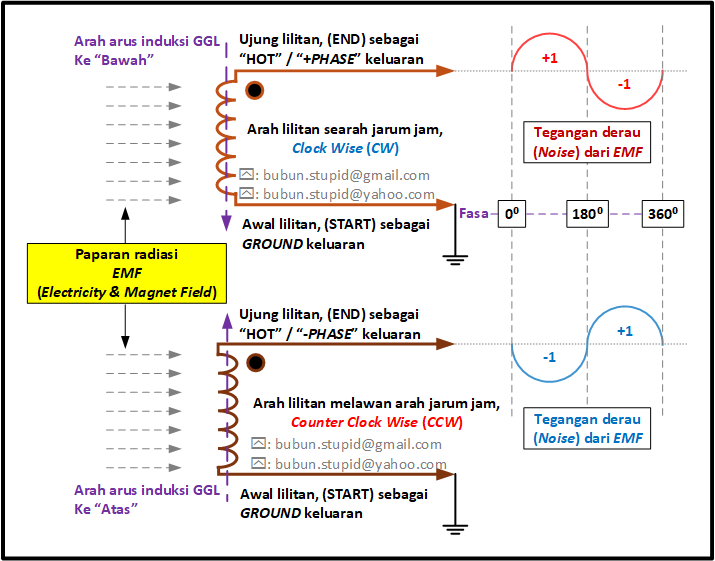

    • 9. Gambarkan menjadi bagan rangkaian.
    Gambar-17. Bagan Rangkaian Elektronika Hasil Penelaahan Unit Kumparan Humbucker.
    • 10. Pilih teknik susunan yang mana untuk dipergunakan sebagai fungsi kerja kumparan Humbucker.
    Gambar-18. Dua Pilihan Susunan Pembentukan Unit Fungsi Kumparan Humbucker.
    • 11. Jika sudah ditentukan, silahkan sambungkan perkabelan, jangan lupa lapisi dengan isolatif untuk mencegah ada yang terhubung singkat, pergunakan isolasi bakar jika ada dan siap dipasangkan pada gitar listriknya.
    Gambar-19. Penyambungan Kabel Untuk Penerapan Teknik Deret Pada unit Humbucker.
    Gambar-20. Pengujian Fasa Tegangan Keluaran Akhir Dari Unit Humbucker Siap Pasang.
    kecuali jika sudah paham main rekayasa permagnetan, sambungan kabel warna hijau dan warna hitam adalah titik interkoneksi antara 2 kumparan. biarkan saja tidak tersambung kemana-mana lagi dan tutup dengan isolasi bakar. Jadi keluaran unit humbuckernya adalah kabel putih sebagai +Fasa dan kabel merah dililitkan dengan kabel serabut sebagai ground nya.
