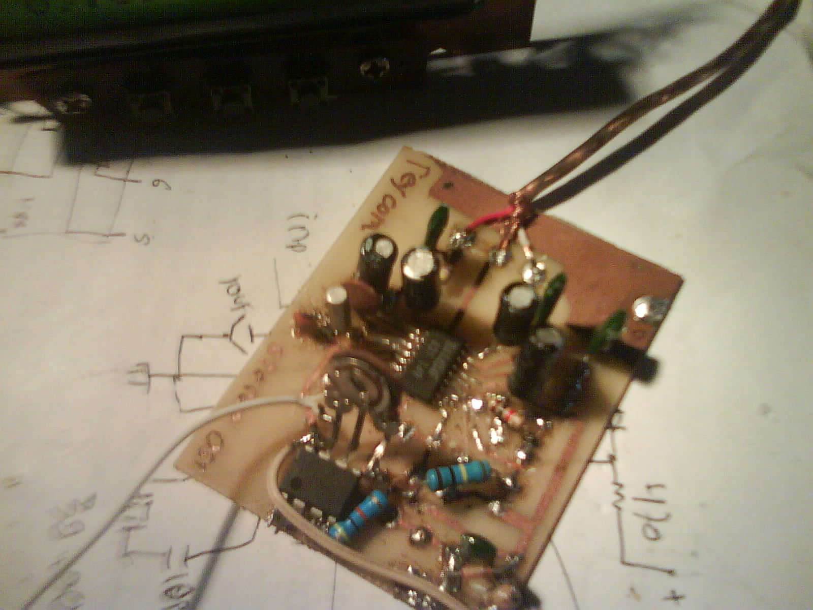

maaf bila salah ya...maklum new be juga neh
mcu kalo ndak salah mikro kontroller ya macam atmel 89c51 atau 89c52, pic18f64,cy371 dll...bener ndak mass
pernah mbuat nih encoder...suaranya oke misah banget cuma ada suara seperti suara tikus walau ndak terlalu ketara....cuitttttt...apa karena kurang rangkaian filter untuk 19khznya....
Kalo pengalaman sy mencuitnya pengaruh impedansi input sama pengaruh input yg terlalu peka pak.
Solusinya pin input (pin 1 & 18) dikasih C 2n2 ke ground sama sebelum input (elco input kaki negatif)dikasih R 100 Ohm ke ground.
Intinya menurunkan impedansi input biar gak terlalu peka.
sy punya gambarnya tapi blm bisa Upload pak..

dibanyuwanngi cari variable coil nya susah mas.bisa diganti sama koker biasa ga ya?

bisa mas.pakai kawat emailnya 0,6mm dililit pada koker 3 lilit.terus kapasitor paralel sama koker 10pF.sy sudah pernah mencoba.

terimakasih mas atas tips nya.kemarin saya buat kok ada suara cuit pa lagi kalo komponenya saya pegang kaya radio am gitu mas?apa mungkin sirkuitnya kurang rapi rapi ya?soalnya caya nyoba pake pcb dotmatrix.masih males nyari fleritcrolite heheheheh

Untuk kelas BA1404 semuanya itu normal, coba lihat http://pira.cz/stk2.htm

saya juga buat ni tapi kok bawa nois ya... apa bagian input perlu do filter???
