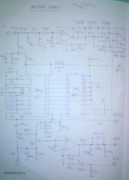

Sekema DACoder32
Re:tolong skema....DACoder0832
« Jawab #4 pada: Agustus 26, 2012, 11:40:50 AM »
Wah ternyata pin Vref dan pin Iout bisa dibalik pemakaiannya,
terima kasih sudah berbagi skema DAC0832
« Jawab #5 pada: Agustus 26, 2012, 04:17:23 PM »
DAC0832 adalah anugrah dari Tuhan, kita bikin 32X sampling 8bits, pas namanya DAC0832, kemudian bisa dibalik hingga cukup 1 aja kita pakai DAC0832 untuk stereo, secara teori mestinya 2 biji...Alhamdulillah terima kasih Tuhan...

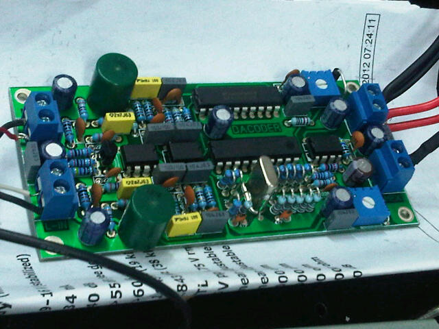

Bahan2 sudah mulai datang, tapi mau buat PCB kok belum ada waktu luang.
Buat di PCB lubang dulu ah corong1 corong1
« Jawab #9 pada: September 11, 2012, 08:32:41 PM »
PCB dah ada komponen kecuali DAC0832 dan ATTINY2313...mao
« Jawab #10 pada: Oktober 15, 2012, 01:06:38 PM »
DACODER IV
