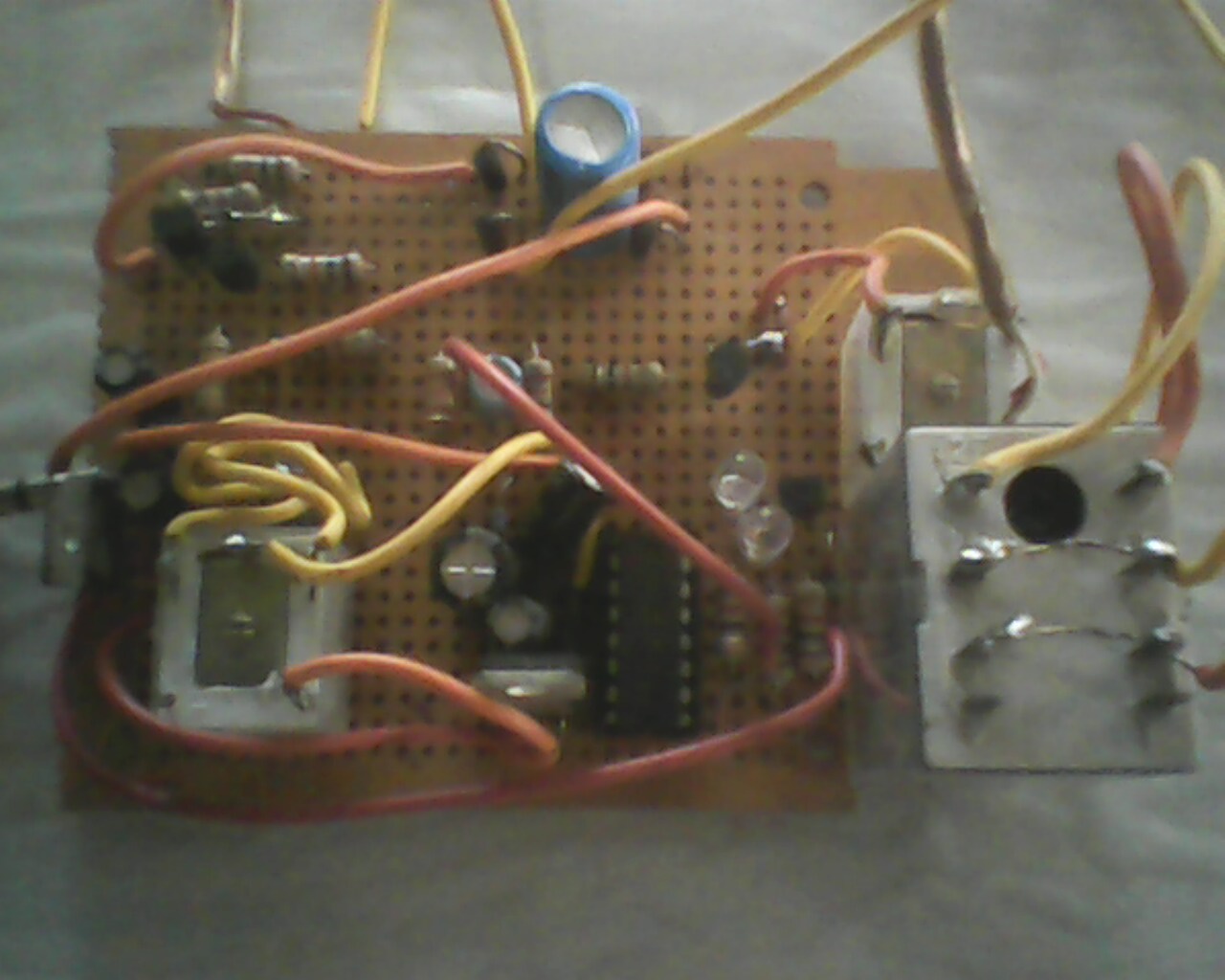

Setelah kemarin tentang LCD projector, perkenankan saya sharing lagi ya ini tentang mengendalikan peralatan listrik via hape.
Sebenarnya cukup sederhana karena kita hanya memanfaatkan dering panggilan tetapi cukup murah karena kalo hanya miscall maka tidak akan makan pulsa.

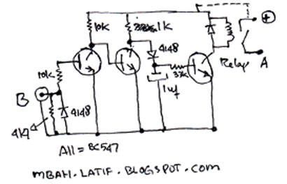

Peralatan dapat dihidupkan melalui panggilan miscall yang pertama. kemudian dengan miscall yang kedua peralatan dapat dimatikan. begitu seterusnya. dalam eksperimen ini ada rangkaian auto reject yang akan aktif ketika peralatan dihidupkan. jadi dengan demikian kita dapat membedakan antara saat menyalakan dan saat mematikan. jika kita lakukan miscall kemudian panggilan langsung di putus berarti peralatan telah hidup. dan sebaliknya jika kita miscall panggilan tidak putus maka berarti peralatan telah dimatikan.
Menggunakan hape yang mempunyai fasilitas dapat memfilter no panggilan. sehingga panggilan yang yang dapat mengaktifkan dapat disetel dari no. tertentu saja

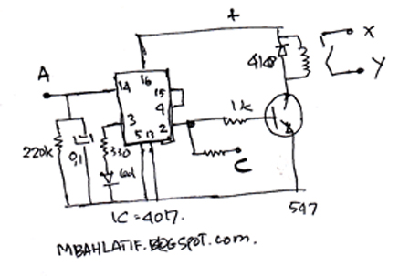

jantung rangkaian menggunakan 4017 yg difungsikan sebagai flip-flop (tekan sekali hidup tekan sekali lagi mati)
hasil videonya sbb :
http://www.youtube.com/watch?v=T84sWbtOI4Q
untuk sementara pake cross dalam video karena adanya itu... dan rangkaian autoreject belum disambung ke tombol hapenya..
semoga berkenan ....terimakasih....

 cari1 skemanya mana gan? dishare dunk

insya Allah akan saya sertakan skema...
ini lagi mo nyiapin di blog dulu

Offline santrikhosh
  • Tulisan: 110
    • mbah latif blog
Re:Mengendalikan peralatan listrik via Hape
« Jawab #10 pada: Mei 06, 2012, 07:32:26 PM »
makasih....
pake dtmf lbh mantap dah punya skema.tapi cari komponen di kota kecil saya sulit mt8870 aja gak ada...hehe...
makanya pake komponen yg gampang nyarinya. tapi kapan2 mo nyoba juga
@bung Rey :
saya langsung sambung ke colokan speaker jadi ga lewat led...
thanks...

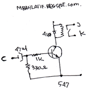

disebutkan misscall pertama akan mengaktifkan relay dan rangkaian autoreject, pertanyaan saya Kang... bagaimana cara mematikan relay karna autoreject juga sedang aktif, otomatis panggilan akan terus direject.

bung jeplie
rangkaian autoreject hanya mengaktifkan relay secara temporary.... jadi jika dismbung dengan tombol reject hape dia hanya "menekan" tombol reject sesaat yang cukup untuk menghentikan panggilan.
coba dicek pada rangkaian autoreject, pada masukkan melalui elko yang kutup positifnya sebagai masukan...
dalam percobaan, setiap kali menempelkan elko positif ke catu positif hanya mengaktifkan relay sementara...
....jadi secara otomatis relay dari autoreject akan mati sendiri sesaat walaupun inputnya yg melalui elko itu mendapat masukan positif secara terus menerus...
demikian jawaban saya... mohon koreksi jika da kesalahan. karena ini cuman hasil percobaan saya yang bisa jadi akan berbeda dengan hasil percobaan orang lain....
