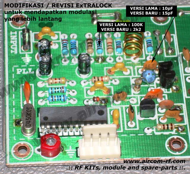

bagi para penggemar produk Air Com ini ada sedikit tips untuk mendapatkan modulasi yang lebih keras dan lantang
Cara A
Ganti resistor 100k dengan 2k2. Ganti 10pF dengan 15pF. Modulasi dari ExTRALOCK akan menjadi lebih lantang/keras.

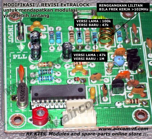

Cara B
Dari uji coba kami dan beberapa laporan yang kami terima dari pengguna produk AIRCOM ternyata cara A. menyebabkan ExTRALOCK tidak bisa lock di frekuensi >102MHz. Solusinya gunakan Cara B. Sejak Nov 2009 nilai standar dari ExTRALOCK menggunakan nilai komponen yang tertera pada gambar di samping.
Ganti resistor 100k dengan 47k. Lalu ganti resistor 47k dengan 1M. Capacitor 10pF tidak perlu diganti. Modulasi dari ExTRALOCK akan menjadi lebih lantang/keras dan tetap bisa lock di 108MHz (dengan catatan lilitan harus direnggangkan)
