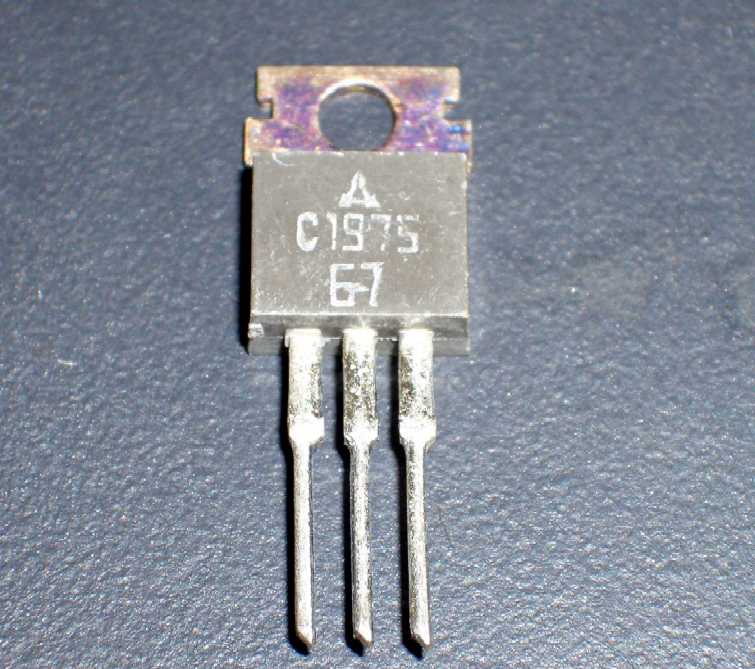

yg 1975 dibawahnya 2078 ini bagus untuk pendorong mas
yg original yg seperti ini
body abu2 headsinknya diperhatikan
betul kyk gini...body abu2 heatsink kyk plat kepanasan dapet 7rb klo gk salah msh ada 2 lg...blm tak pasang,klo di dorong 53 kgedean gk ya?
