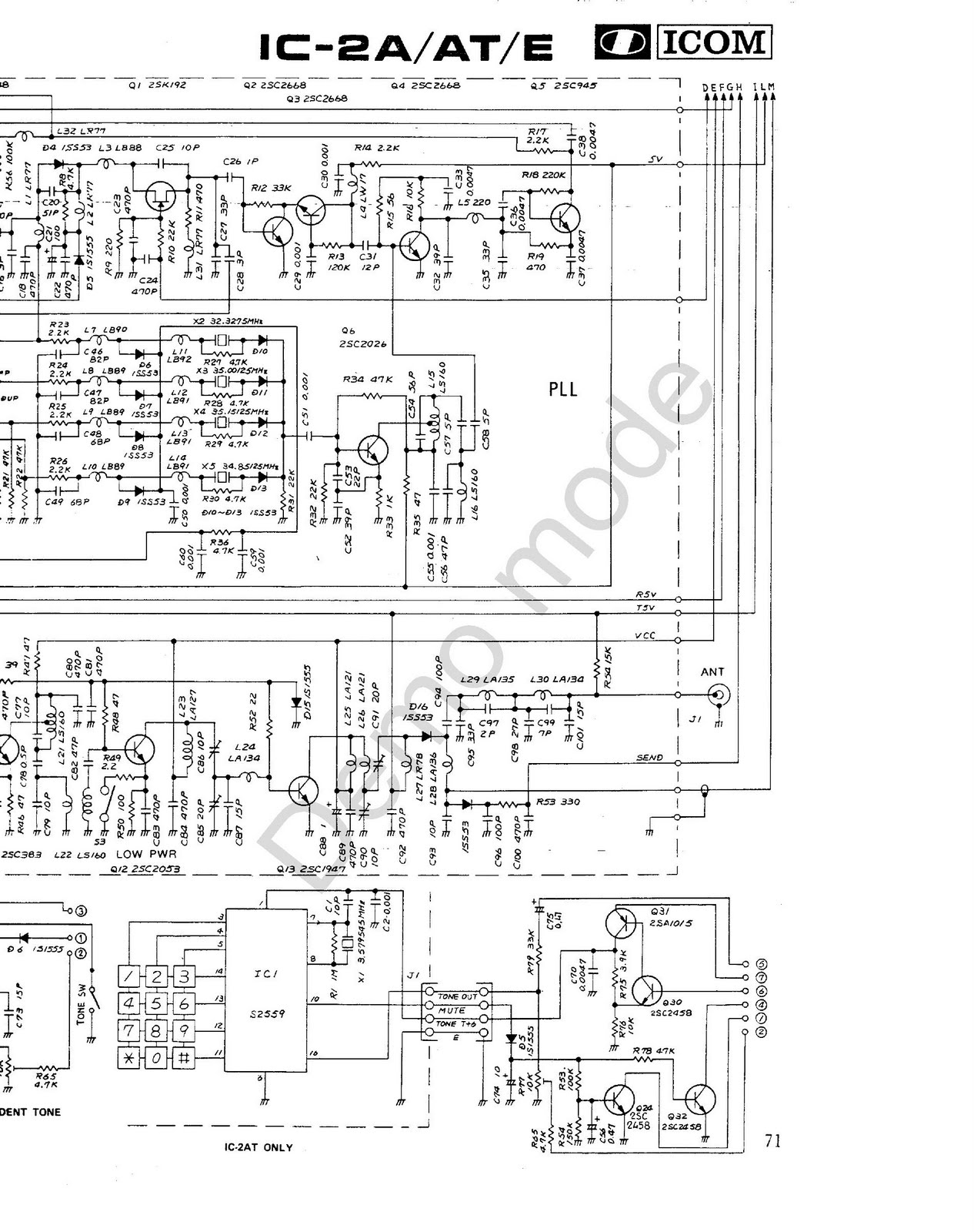

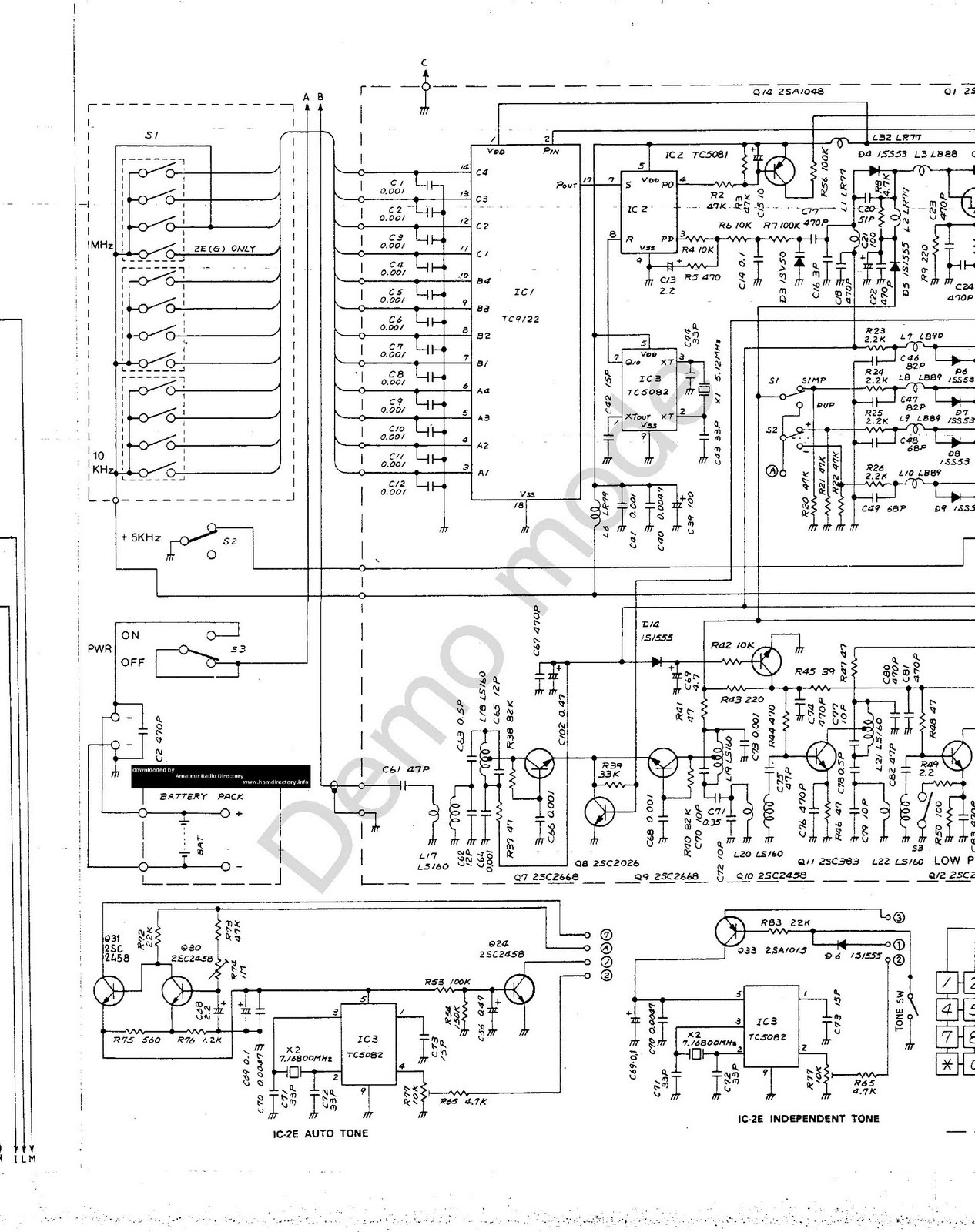

Re:Modifikasi Icom Ic-2N/A/At/E
« Jawab #7 pada: September 12, 2011, 09:34:53 PM »
Kayaknya seperti ini malah lebih mudah... hehe
« Jawab #9 pada: September 12, 2011, 09:45:54 PM »
Saya minta ke orangnya saja belum dikasih pak  nunggu1 nunggu1...nanti kalau sudah tak izin posting disini.
« Jawab #11 pada: September 12, 2011, 10:04:22 PM »
Iya Pak...
« Jawab #12 pada: September 12, 2011, 11:05:21 PM »
He3.. "cerdik" juga ya..melakukan mixing out osc tuner dengan out osilator VCOnya..  selisih 10,7 nya terus dibagi fix pake 9122....
Bagus lah.. bisa jadi Walkie talki murmer bagus ini.. tapi kalo tunernya gak stabil frekuensi ya out ya ikut lari pagi..
Namanya apa ni kira2.. perkawinan PLL dengan VFO..
siip idenya manstab.. bisa menginspirasi yg lain..
