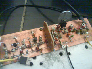

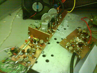

aku juga pernah buat mainan tx tv pakek rf vcd lumayan bisa keluar hampir 1 wtt cari liniernya
Re:membuat pemancar TV YANG MUDAH
« Jawab #54 pada: Juli 12, 2012, 11:27:45 PM »
 cari1 Heatsinknya mantap euy.....

banyak banget trimernya  cari1  ::)
« Jawab #56 pada: Juli 14, 2012, 10:29:21 PM »
lebi murah dari pada beli pendingin rp1000,00  tu rp100,00 perak pun jadi.... he2 -trimer pengganti capasitor ,pakek trimer biar ketemu yg linier..... brayyyyyyy ide1 ide1
« Jawab #57 pada: Juli 14, 2012, 11:31:28 PM »
emang lebih enak seh kalo koplingnya pake trimmer.... tapi harus sabar dan bener-bener telaten waktu ngetrimnya.......

Uang 100 perak bisa langka ni klo bisa di jadikan pendingin pemancar TV  ;D ;D lama lama BI bisa krisis uang perak ^-^

jangan meniru adegan seperti pada gambar di atas!!!!!!  wkwkwkwkwk  :-X :-X :-X :-X :-X :-X
