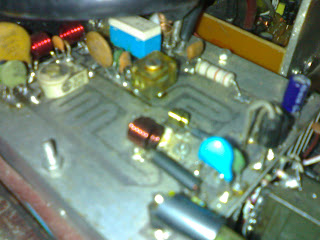

kalo saya biasanya gini : sehabis dilarutkan, cuci sampai bersih, amplas menggunakan amplas halus sampai bersih, lapisi pcb dengan Lotfet secara merata, setelah itu lapisi dengan timah solder denga cara disolder sambil diratakan pada jalur tembaganya, setelah selesei melapisi cuci bersih dengan bensin..... ide1
ini contohnya
