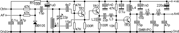

Sperti apa ya Oscillator dari smovpo? ada schema nya gak bisa di tampilin dsini..    8)

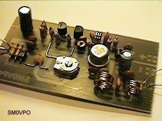

« Jawab #20 pada: Juli 07, 2011, 12:48:53 PM »
jadi pegen nyoba juga nih yg ini,
ini salah satu OSC dari sm0vpo :
http://www.sm0vpo.com/tx/v7_proj.htm

« Jawab #22 pada: Juli 07, 2011, 01:03:59 PM »
sm0vpo sama veronika menggunakan jenis oscilator yg sama coba perhatikan kalo yg sm0vpo dibikin mirror gambar nya pasti sama...
hanya saja osc sm0vpo langsung bekerja di frequency FM, sedangkan feronika bekerja di setegah frequensi FM yg kemudian digabungkan......

« Jawab #23 pada: Juli 07, 2011, 01:25:02 PM »
sama bagusnya kok, saya udah pernah coba, low harmonik cuma ya ada beberapa modif juga sih  :)

« Jawab #24 pada: Juli 07, 2011, 01:45:55 PM »
klao osc model ini sering saya liat ... biasanya pake 145151 ... cuma yang bikin ngga enaknyatu suks nongol di 2 frek ... mis .. 105.00 dan 105.05 .. jadi kalo di radio digital ada 2 stereonya .. dah 3 pll model gini dapetnya sama aja ... walo dah ada trimer deket kristal \reff masi we 2 frek ... audio ndak sa digeber .. wekwkeekw maklum lah di pku ndak ada yang standar 100% index modnya ...
