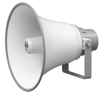

hallo semuanya,
dirumah saya lagi dapat tugas sekaligus beramal utk memperbaiki power amplifier TOA,dgn power 90 watt,ampli tsb memang sdh lama sekali,hampir 15 tahunan lebih,dari baru memang saya yg merawat sound system di masjid tsb,ampli tsb sdh selesai saya perbaiki,kerusakkannya pada dioda brige 25 A,fuse 15 A putus,saya memperkirakan penyebabnya adalah susunan/pemasangan speaker corongnya tepatnya inpedansinya,nah yg saya mau tanyakan kepada Rekan2 di forum ini adalah:
*Bagaimanakah susunan/skematik speaker corong yg benar?
*masing2 speaker tsb ber impendansi 16 ohm,25 watt, sedangkan jumlahnya ada 4 speaker paralel,nah baiknya/   atau  cocoknya dipasangkan berapa Ohm pada impendansi di power amplifiernya?
*apakah powernya kurang besar,kalau memang kurang besar akan saya pasang 2 speaker saja?
please share dan bantuannya,karena kerusakan ini sering kali terjadi,demikian..
thx..
Offline danang
  • Tulisan: 27
Re:Power Amplifier "Toa"
« Jawab #1 pada: Juni 23, 2011, 10:35:11 AM »
klo toa 4 unit diparalel berarti impedansinya menjadi 4 ohm, ya pasangnya di impedansi 4 ohm pada amplinya, jika pada ampli tidak ada 4 ohm pasang pada 8ohm dengan catatan ke empat horn di rubah sambungannya menjadi seri-paralel, yaitu masing2 2 unit di seri terus digabungkan dengan di paralel jadi impedansinya 8 ohm.
menurut saya pakai yang kofigurasi di 8 ohm saja, jadi kerja power lebih ringan.
Offline didiafandy
  • Tulisan: 47
« Jawab #2 pada: Juni 23, 2011, 11:30:48 AM »
@Om Danang,
thx Om infonya,akan saya coba..mudah2an tidak rusak2 lagi neh...kondisi terakhir seh spt konfigurasi Om Danang yg pertama yaitu 4 speaker paralel,dan impendansinya saya beri 4 ohm,mungkin karena bebannya 4 x 25 watt sedangkan ampli nya hanya 90 watt max,nanti akan saya coba seri paralel dgn impendansi 8 ohm agar amplinya gak berat kerjanya..
thx.
« Jawab #7 pada: Juni 23, 2011, 07:33:52 PM »
Out amilpifier ada spesifikasinya misal 200watt 8ohm.
Masih memungkinkan juga dibebani 4 ohm tinggal lihat kemampuan amplifier tersebut berapa om minimalnya, misal 2 ohm
berarti bisa pakai 4 buah yang 8 ohm.
Bila 6 buah maka menghasilkan 1.33 ohm.
BUKAN SPEAKER YANG RUSAK TAPI AMPLIFIER  kalkulasi1
« Jawab #13 pada: Juni 24, 2011, 11:03:46 AM »
Kalau jumlah speakernya 4, justru malah pas mas. cara pasangnya gini:
1. Dari 4 speaker, bikin jadi dua set speaker. Setiap satu set terdiri dari dua speaker dipasang seri.
Pada tiap set, Speaker yang asalnya 16 ohm setelah diseri jadi 32 ohm.
Nah setelah itu, dua set ini diparalel...jadilah 16 ohm lagi..
2. Dari 4 speaker, bikin jadi dua set speaker. Setiap satu set terdiri dari dua speaker dipasang paralel.
Pada tiap set, Speaker yang asalnya 16 ohm setelah diparalel jadi 8 ohm.
Nah setelah itu, dua set ini diseri...jadilah 16 ohm lagi..
Terserah tinggal pilih yang mana...
