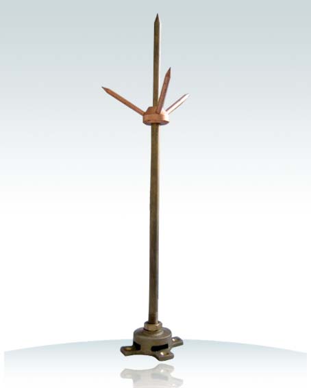

Lightning Rod usahakan runcing
untuk kedalaman Ground Rod nya sebisa mungkin menyentuh AIR bawah tanah
kalo tetep ke samber juga yah kalo hujan petir sebaiknya pemancar dimatikan dan kebel Antena dan power dicabut itu mudahnya...........

Kang purwanto....? bener itu mas gambar kira2 pakek type ngak,,,kan setiap bentuk pasti ada kegunaanya,,mohon bimbinganya kang.....?
itu gambar penangkal petir apa penangkap petir??? :-\

penagkal petire mang carakerja nya menagkap petir lalu disalurkan melalui melalui kabel ke ground
