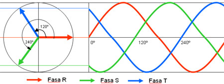

mumpung ada yang bahas saya juga mo tanya tolong jangan diketawaain ya saya memang bener2 belum tahu  ^-^ begini klo listrik 3 phase itu apakah seperti keluaran pada trafo ct? malu2
Re:skema unbalance voltage
« Jawab #4 pada: Juni 10, 2011, 10:34:29 PM »
Tidak sama, kalau trafo 3 phasa ada beda phasanya 120 derajat pada tiap phasanya. Misal line R 0 derajat, line S 120 derajat dan line T 240 derajat. Sedangkan trafo ct berbeda 180 derajat.

« Jawab #5 pada: Juni 10, 2011, 10:54:01 PM »

benar kata mas busan kalau trafi biasa beda fasa 180 derajat...sedangkan pada trafo 3 phasa...masing masing beda fasanya 120 derajat...(R ke S = 120 derajat) ( S ke T = 120 derajat) ( T ke R = 120 derajat)....
