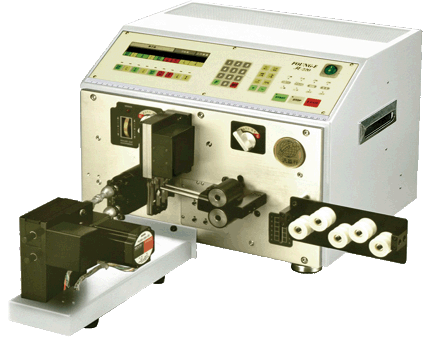

corong1 Hallo Bro 'n Sis smua,
Adakah yang punya servis manual atw smua info tentang mesin potong dan strip kabel
punyaku lagi problem nich..("ERROR MESSEGE NO. 02") merek Feung-E type FE-220T
gbr nya spt ini
thx b4
inna ma'al usri yusran

Re:Bengkel Electronika
« Jawab #58 pada: Januari 29, 2011, 06:08:25 PM »
gbr nya spt ini
thx b4
itu beli baru apa second..? biasanya kalo beli baru dapet manualnya deh...
« Jawab #59 pada: Februari 07, 2011, 09:57:35 PM »
thx b4
Saya beli second, dari orang yang sy beli juga gak punya manualnya, katanya dia juga beli second...
berarti saya third hand  drop1
