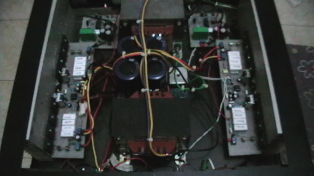

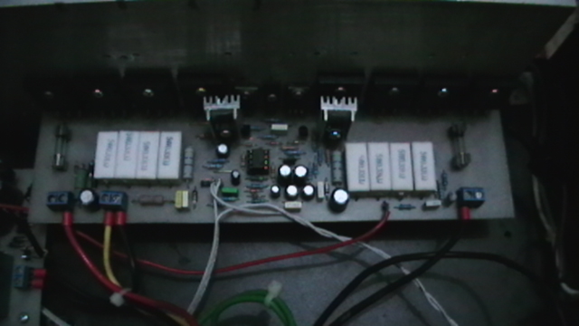

Udah Lama baru nongol lgi maklum lg banyak pekerjaan sambil menyelesaikan project Apex B500
 Akhirnya jadi juga
Ada Jg PCB Untuk Apex B 500 dri fiber, dengan PCB Apex mosfet dari masih dari pertinak
PCB untuk proteck PCB Fiber

ceritanya brapa watt ni outputnya? :-X.....kalo d ganti ma TR sanken bisa cocok ga cari1 cari1
500watt rms dg beban 8ohm
bukannya 500watt RMS di 4 ohm ta kang?
