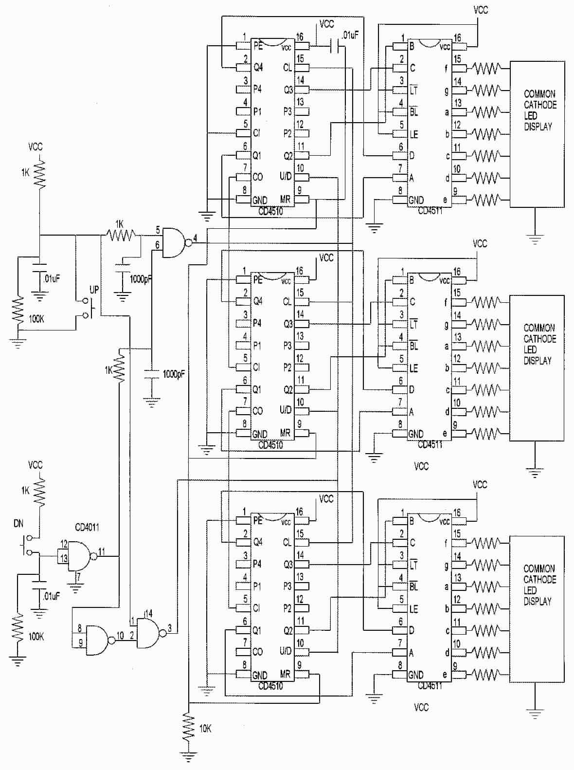

Januari 22, 2011, 07:15:54 PM »
kalo pakai skema ini bisa ga ya..?? kebetulan saya ada komponennya

Januari 22, 2011, 07:31:26 PM »
sepertinyya bisa mas tinggal ambil outpt BCD dari 4510 trus di hubungkan ke input BCD nya tc9122.demi keamanan saya selalu menyerikan resistor 4k7 di input BCD tc9122.
