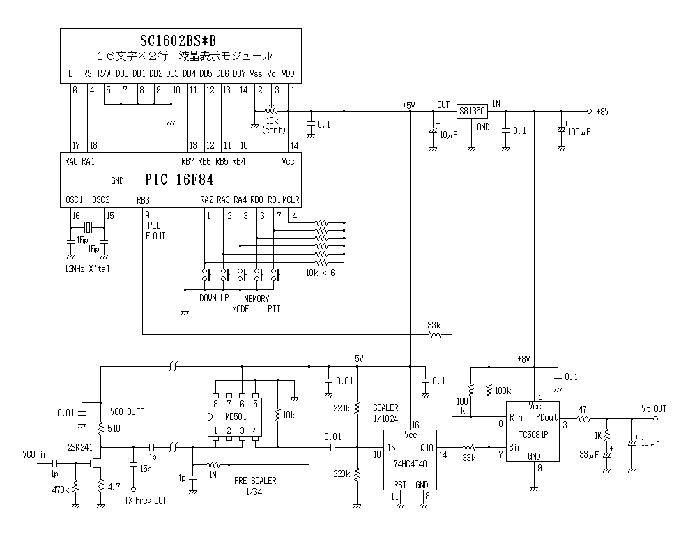

Re:Kontroller PLL dengan PIC
« Jawab #33 pada: Mei 10, 2011, 07:39:59 AM »
PLL FM 76 - 90 MHz
mantaaabbb  top1 top1 top1

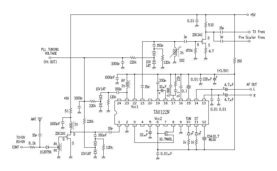

« Jawab #34 pada: Mei 10, 2011, 07:51:33 AM »
reiceiver 1 ic mantaaaaaaaaaabbb  top1 top1 top1
control TX/RX
« Jawab #36 pada: Mei 10, 2011, 09:30:36 AM »
PLL FM 76 - 90 MHz
Pa gani kira komponennya susah tidak ya terutama diprescalernya :64 dan file hex ada tidak...pengen cobain trxnya trims oya pa gani harga mpx 16 sampling berapa? PM juga boleh..trims
