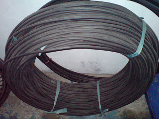

Bagus juga tuh kabel yang murah, saya pakai RG8 merk FUJIKURA bisa match
cuma fisik kabel ini lebih besar beberapa mili di banding merk Belden
sehingga harus dikupas kulitnya sedikit biar masuk connector N
Warna kabel hitamnya kurang
