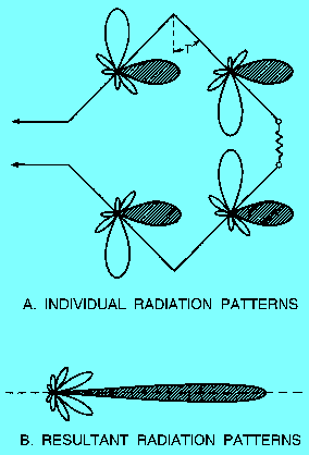

omong2 tentang antenna uhf, saya sering membuat antenna jenis layangan (rhombic) yg sering saya sebut antenna darurat, karena gampang dan murah bikinnya biasanya tak bikin dari bambu dan kawat tembaga dgn panjang masing2 150cm (kira2 mendekati 3 lambda)...ujungnya pake terminator resistor 150 ohm dan pada terminal pake balun dengan kabel coax....
saya belum tau persis gimana peritungan formula antenna ini terutama impedansinya ...tapi gak terlaalu saya risaukan soalnya toh gak buat mancar, jadi gak ngaruh dengan final...kalo gak match paling gambarnya rada nyemut...
adakah rekan-rekan yg punya pengalaman dengan rhombic antenna dipandang segi teoritis? kalo bisa perhitungan tentang impedansi, swr dan gain....eh nambah lagi ...bisakah dipake di frekuensi lain semisal 2.4Ghz(wifi) atau FM? dan bagimana perfomance-nya...
maturnuwun dan terimakasih...

belum pernah coba
yang begini bukan ???
kayanya lebih banyak yang gunakan di HF de ....
http://en.wikipedia.org/wiki/Rhombic_antenna

yang kaya gini om....
