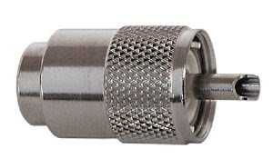

Nah kalau yang ini namnya CONECTOR PL (masa disebut connctor RG)
Yang betinanya disebut CONECTOR SO239

Conector PL cenderung penggunaannya yang sering bongkar-pasang misal 2 rig 2 meteran
sedangkan conector N jarang sekali dicabut-pasang biasanya dipakai di pemancar FM
Rambatan frekuensi conector PL lebih rendah frekuensinya di banding connector N,
copnector N sanggup sd sekian Ghz sedangkan conector PL paling dibawah 1Ghz saja
Conector PL tidak terlalu banyak variant nya dan lebih cenderung kepada kabel RG8 RG58 katanya da juga type D
sedangkan connector N selain type diatas ada juga variant nya untuk type Heliax seperti LDF 1/2" 5/8" atau 7/8"

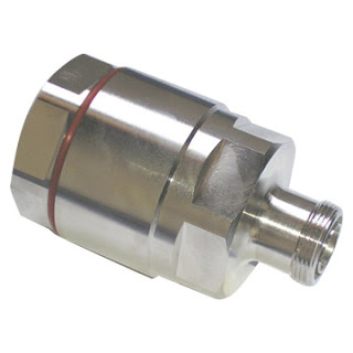

mas nanya nih.kalo kabel heliax 5/8 itu kalo mo dipakai untuk pesawat rig konektornya bisa makai konektor RG ndak?
misalkan ga bisa , maka harus makai konektor apa saja, karena bentuk konektor N itu kan ga bisa langsung masuk ke  pesawat RIG?
mas bardi pakai yg model kayak gambar ini dulu saya juga pernah pakai,.......!
pake konektor N masih bisa kok tapi jarumnya ga usah dipake, jadi inner kabelnya sekalian difungsikan sebagai jarum.
Pake konektor PL/RG juga bisa, tapi ujungnya konektor dilepas karna inner kabel ga akan muat disana.
