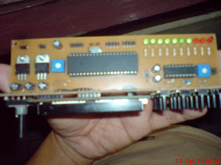

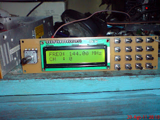

Re:sulap Icom IC-2N anda menjadi Rig
« Jawab #39 pada: Oktober 04, 2011, 08:42:33 PM »
ini dalemannya
ini panel depannya belum di make over...

cari1 kecil gambarnya........kasih yg besar? biar puas lihaaaaaaaaaatnya

Mantaffff   top1 ,, sayang gak da sorce codenya buat di tanam ke ATMEGA hehehe   :-[    nunggu1

ini dalemannya
mantap kang apa lagi klo led signalnya dah nongol    top1
